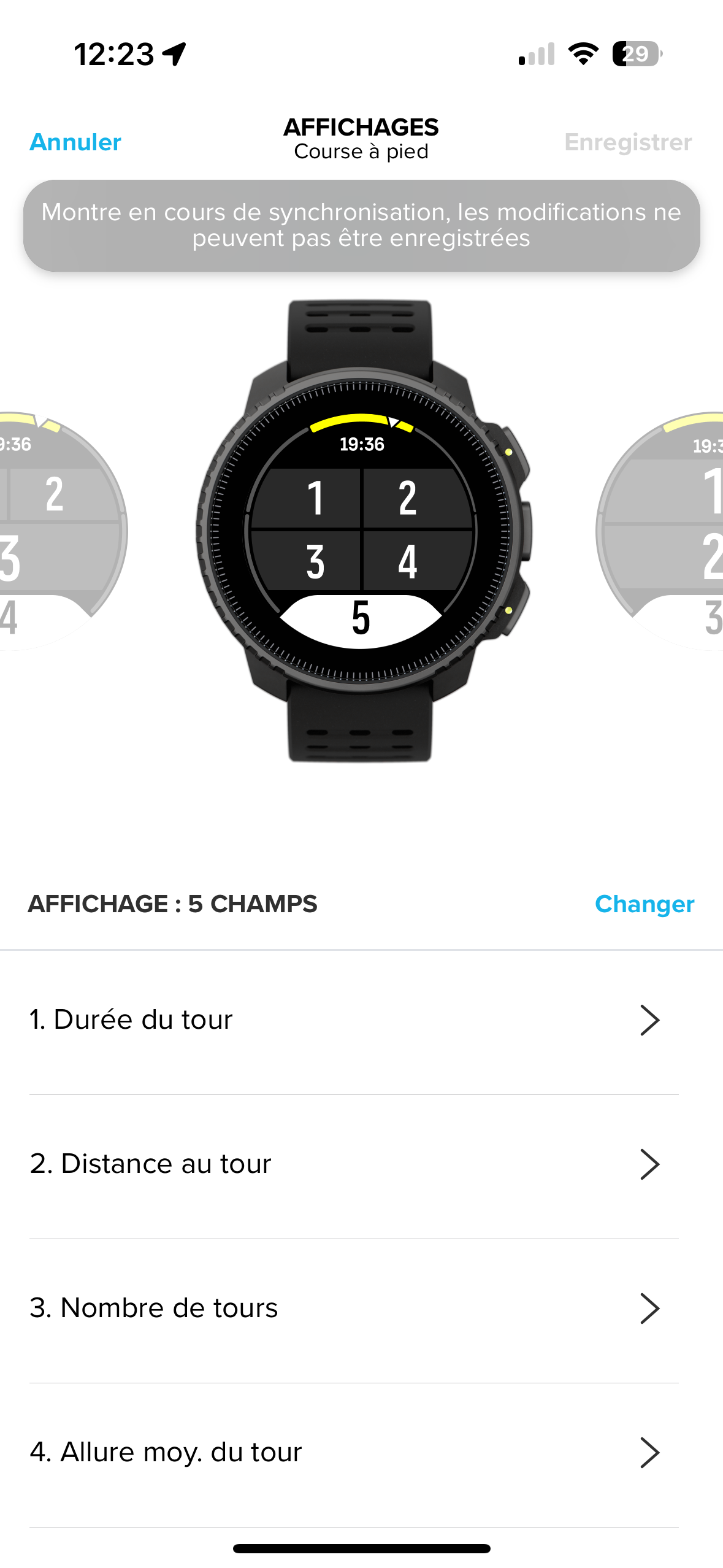

            @Etienne-Gardea bonjour,
            voici la configuration de l’app Suunto pour voir les indicateurs que vous souhaitez : IMG_9958.png

              @Gilles-D le nombre de tours ne correspond pas à la répétition…
              Si tu fais 3x8x30-30… Il faut faires des calculs pour savoir combien il en reste.
              Avec intervals.icu l’écran est parfait…
